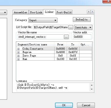

那片清茶
回答时间:2014-10-23 08:59:16
a0a.1 32b0c
sdgcy 发表于 2014-10-22 22:01
是STVD编译的错误
你先看一下我的配置。。
奔跑小蜗牛
回答时间:2014-10-31 14:01:43
a0a.1 32b0c
程序太大,超区
你先看一下我的配置。。
