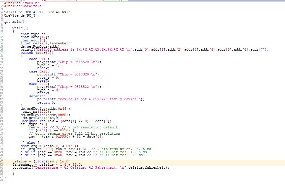

今天学习一下单总线的使用,主要是用于DS18B20温度的读取。
还是先贴出程序:
这个程序具体实现可以看看温度传感器的手册,它就是对寄存器进行操作,读取温度,同时读取了温度传感器的ID值。

谢谢分享,图片看起来不方便,程序最好贴出来或是上传上来,方便大家拷贝
