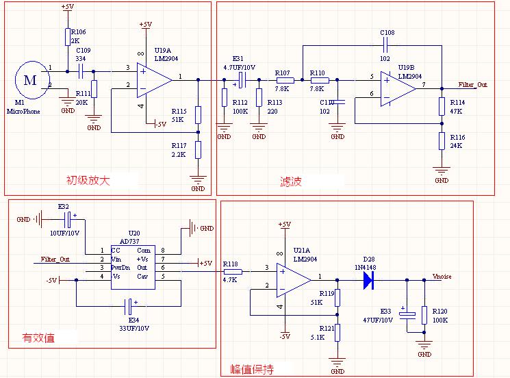

这几天在尝试用STM32制作声压表
,用在简单的家用产品上,作为用户家中的参考;想做成接近A级加权,综合网上的信息,并且做了一下面包板,进行了实验。
原理图如下:
使用AD737是因为它相对便宜。
通过示波器,对人声、歌声、吹气的反应都正常,采样保持接近5秒左右。打算后面采样AD后,使用软件查表,或者对数计算dbA。
因为模电不擅长,所以不知道这个原理图是否正确?
希望模电的高手,或者做过的高手指点一下。多谢!

feel-376797
回答时间:2014-6-29 07:40:52
a0a.1 0b0c
RE:stm32测量噪音值
电路没大问题。47uF有点大。

回答时间:2014-6-30 14:20:02
a0a.1 0b0c
RE:stm32测量噪音值
应该还可以,总体结构没问题
aaa999kk
回答时间:2014-6-30 15:44:27
a0a.1 0b0c
RE:stm32测量噪音值
电容的参数可以改小点
feiante-155820
回答时间:2014-6-30 16:16:00
a0a.1 0b0c
RE:stm32测量噪音值
原理图可以用电路仿真软件仿真下,看看输出是不是你要的值
深秋独影
回答时间:2014-6-30 17:37:12
a0a.1 0b0c
RE:stm32测量噪音值
电路的结构没有问题,参数得具体运算
wping1234
回答时间:2014-6-30 23:54:22
a0a.1 0b0c
RE:stm32测量噪音值
谢谢各位了。
只是,我不知道其他人是怎么设计的,有经验的兄弟能分享一下,让我学习一下么?
vivy
回答时间:2014-7-1 17:35:02
a0a.1 0b0c
RE:stm32测量噪音值
如果不确定是否正确,你可以先模拟仿真一下
