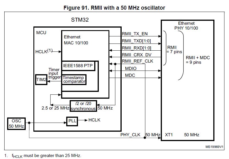

stm32f407连接DP83848,使用RMII模式,使用一个50M的有源晶振,这个晶振可以给PHY,MAC提供时钟,能不能给stm32提供时钟信号?是不是将晶振输出连接到OSC_IN就行,还用配置吗?求用过的人分享经验,谢谢了

没用用过,一般都用无源的。这个楼主需要自行测试一下。注意配置系统时钟,不要超频了。

太大了吧50M。最大晶振就25M
