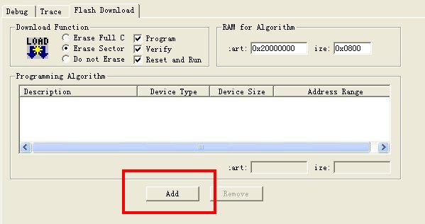

楼主没有加载FLASH算法,需要在KEIL里面设置。
这样操作,点击ADD,增加相应型号的FLASH即可

解决办法 同上~

是的,没有加入flash,如楼上所示,加入你芯片的相应大小的flash

回复第 2 楼 于2013-12-19 16:06:51发表:
不是这个问题,我早就试过了,不对呀

1、确定芯片信号选择是否正确; 要选择falsh大小一致的芯片
2、添加flash编程算法

你看看你的MCU型号对应的FLASH容量是多少?要填写正确的FLASH下载算法才能行!

我的芯片是STM32103ze,添加的high flash512K 结果还下不进去 和原来的一样

你的debug界面能找到仿真器信息吗?也就是系统能识别到仿真器吗?截个图发上来看看你的仿真器设置界面内容吧

我知道了,我以前出现过类似情况,用JLINK下载时,有一个3.3V目标检测引脚,该引脚检测目标板是否供电正常,呵呵,希望能帮到你!
