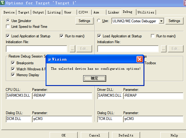

MDK 5.0软件仿真提示the selected device has no configuration options
moo
提问时间:2013-12-19 14:46 /
请直接告诉我该怎么设置,我刚刚接触STM32,什么都不懂,谢谢

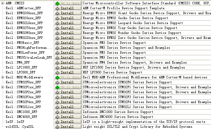

Hiker天下
回答时间:2013-12-19 16:28:45
a0a.1 0b0c
回复:MDK 5.0软件仿真提示the selected device has no configuration options
我也遇到这个问题,下图可解决~

回复第 4 楼 于2013-12-19 16:28:45发表:
我也遇到这个问题,下图可解决~
这个我之前就试过了,不行啊,你的不是5.0版的吧?
moo
回答时间:2013-12-19 16:44:11
a0a.1 0b0c
RE:MDK 5.0软件仿真提示the selected device has no configuration options
是我搞错了,4楼是可以的,谢谢了

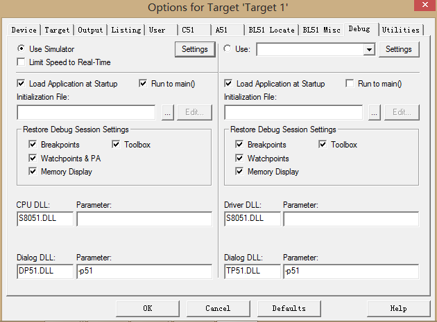

我也遇到这个问题,下图可解决~
这个是什么意思 要怎么设置?我的是89c51 如图 打开页面就有这些设置了
