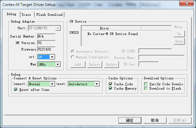

昨天stm32F0 discovery 还可以用st-link 链接的,今天就找不到了?
Rodriguez
提问时间:2013-11-26 10:41 /
那位大侠知道是怎么回事,求指点

你可以试着把驱动先卸掉,再重新安装一下,再看看。

st-link驱动的问题。建议重装

如果重装解决不了,找另一个stlink对比一下。

这种问题经常碰到,一般是电脑问题,重启电脑,就能找到仿真器。
实在不行,就把驱动重新装一遍。如果还有问题,最好换个电脑,系统不稳定,容易造成 STLINK不能被电脑识别

重启下电脑或者重新安装下驱动,WIN7选择管理员模式运行

如果电脑重启后还是不行,或者驱动停止再启动还是不行,建议重新装驱动或者是换个USB口装驱动
