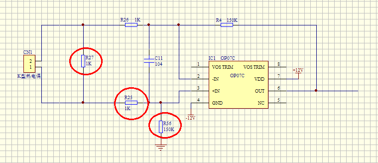

大家好,图上是OP07运算放大器热电偶信号放大电路图,图上R26和R4是调节放大倍数,是反相放大,当是标有红圈的那几个电阻我不知道有什么用?因为我模电基础不好,麻烦大虾帮下忙。

前面的R27为信号输入负载,其它的4个电阻与运放组成差分放大电路,不懂的百度下差分放大电路

前面的R27为信号输入负载,其它的4个电阻与运放组成差分放大电路,不懂的百度下仪表放大电路

就是一个差分放大电路,不过K型热电偶在应用的时候,还需考虑冷端补偿,不能单纯差分放大后测量
