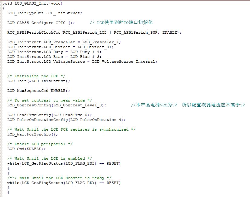

我自己画了块板子,用的是STM32L152,直接用的STM32L-Discovery上面那块段码LCD,液晶接口和那块板子一样,但是本来用的挺好的代码现在总是不稳定,每次断电就死在液晶初始化里面了,就是在LCD_WaitForSynchro()里面出不来了。请问问题出在那里呢?

因为不知道怎么黏贴代码,所以截了个图片

你仿真进去,看看到底是死到哪儿了?这样好分析原因。

你还是在时钟上面找找故障看看。
