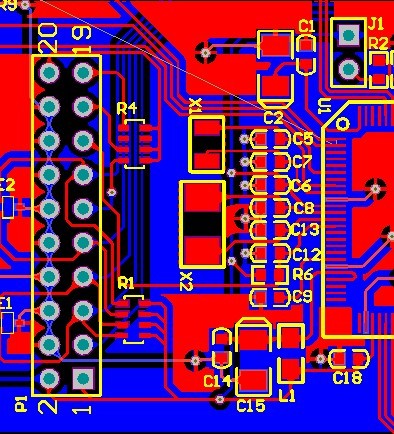

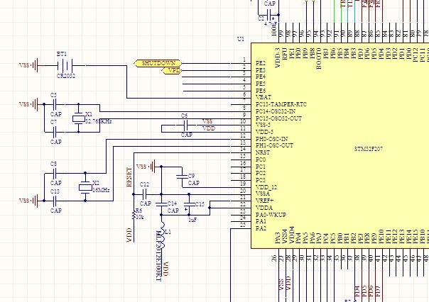

各位前辈,小弟用205vet6做的板子,电路见附件。做8000kv静电实验,接触放电。按次打。系统通过485接口连接至工业屏。打到外壳1-4下就直接死机,工业屏上显示数据异常且触摸无反应(现象如死机状态)。断电重新上电,工业屏显示数据正常且切换页面正常。
请问这是片子的问题,还是静电操作或电路设计问题?

这是复位电路的sch和pcb

正常的,能够重新启动也算通过。建议你加个复位电路。还有就是从结构上想想办法解决。

电源部分加电感,加磁珠,加复位芯片SP706
