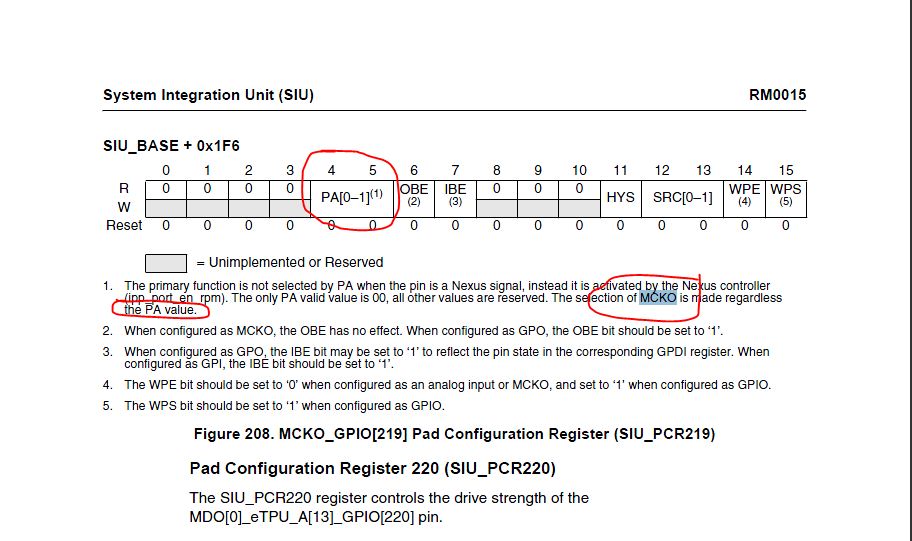

用户手册上是这么描述的
ALT_MCKO— Nexus Message Clock Out
ALT_MCKO is a free running clock output to the development tools which is used for timing
of the MDO and MSEO signals.
我在RAPPID上面找不到配置这个引脚的选项,在用户手册上也没有做找到配置这个引脚的寄存器。请各位大侠帮我看看。

楼主看资料真的是太马虎了,
不找了,手册里有很多关于这个引脚的设置项,指示楼主不用心去看罢了, 就找这几个吧,剩下的楼主自己去找吧....

谢谢你,我刚开始看这个引脚,我再看看。这个引脚可以输出一个10m的波吗?
