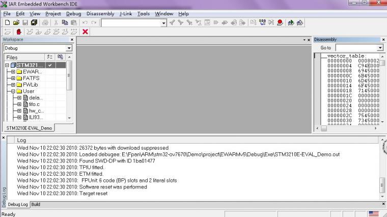

IAR调试进不了main函数呢?(我已经在debug选项中选择run to main了)

废鱼
回答时间:2010-11-16 07:38:41
a0a.1 0b0c
RE:IAR调试
请问现在运行到什么地方了?你可以截图出来看看吗?是不是进入硬件中断了。

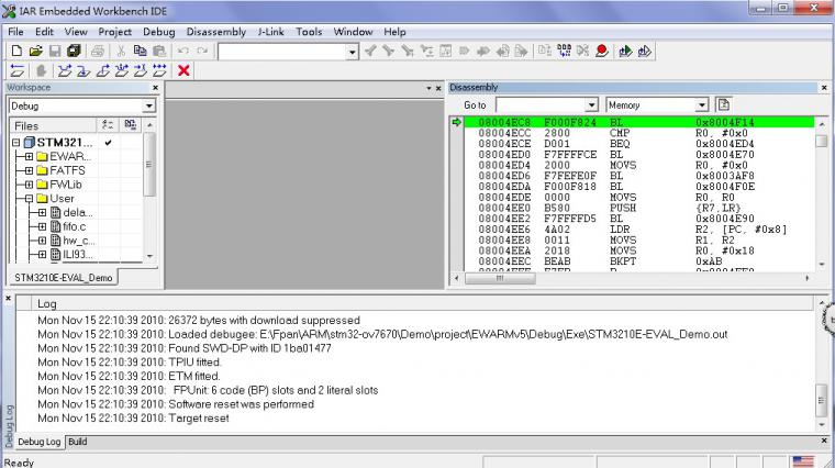

zgdqty
回答时间:2010-11-17 15:12:55
a0a.1 0b0c
回复:IAR调试
一运行就这样了,那些单步运行等按钮都变成灰色,不能用了!
如果取消run to main,则运行到BL 0x8003AF8;又变成那样了!图如下:
